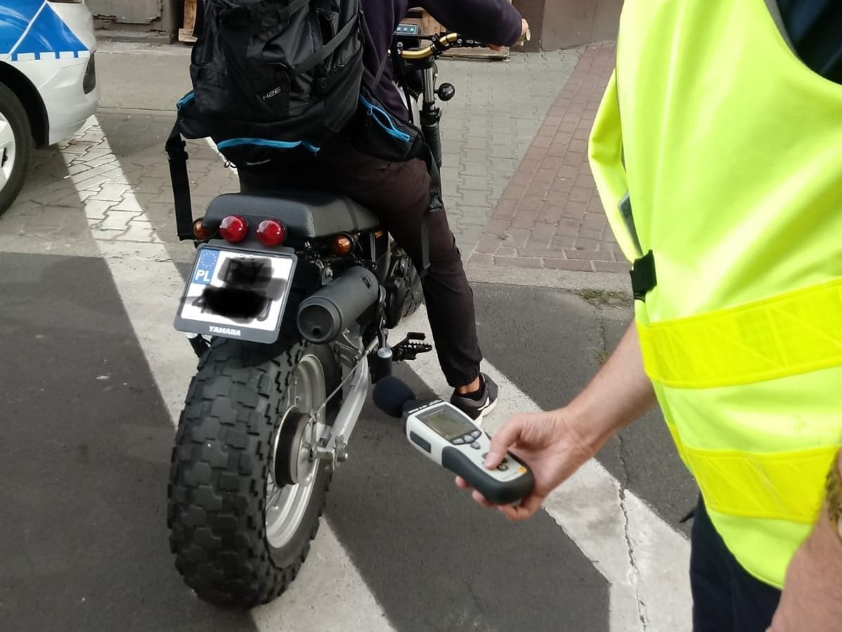

Kto może wykonać pomiar głośności motocykla?
Badanie przy użyciu sonometru może zostać wykonane przede wszystkim podczas badania technicznego przez diagnostę, który dodatkowo może również wykonać pomiar spełniania norm emisji spalin. Jeżeli dojdzie do przekroczenia obowiązującego limitu, fakt ten zostanie zapisany w systemie CEPiK, a właściciel pojazdu będzie zmuszony przywrócić układ do stanu fabrycznego, który spełnia normy. Dodatkowo do kontroli głośności uprawnieni są także funkcjonariusze policji, którzy coraz częściej poza rutynową kontrolą dokumentów oraz prawa jazdy sprawdzają również układ wydechowy. W tym przypadku badanie może być dwojakie – z jednej strony policjant może uznać, że doszło do „uzasadnionego podejrzenia naruszenia przepisów” i wówczas zatrzymany zostanie dowód rejestracyjny lub przy użyciu sonometru, którego pomiar nie pozostawia już żadnych złudzeń.
